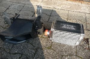

Der Vergleich
79_P1140029

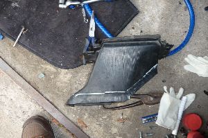

Anpassen der Ducts
34_P1140045

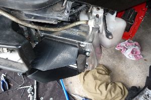

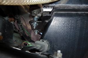

gebaute Befestigungen für die Ducts
11_P1140044
8_P1140053
