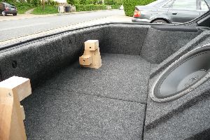

ich hab mal wieder ein bißchen gebastel und dachte vielleicht kommt das was dabei rausgekommen ist dem einen oder anderen zu Gute der an etwas ähnliches gedacht hat.
Ausgangssituation war, das ich unbedingt den 30er Bassteller aus meinen allerersten Auto verwenden wollte, aus nostalgischen Gründen. Also hatte ich mir vorletztes Jahr einen Subwoofer zusammen mit einem Tischlerfreund gebaut. Tortz das wir das Gehäuse so klein wie möglich gehalten haben, war vorher klar, dass ich nicht mehr die Dächer gerade auf den Boden bekommen würde.

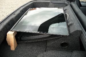

Nun haben wir eine Halterung gebaut, die genialer Weise, so wie ich finde pfeifen , den Verriegelungsmechanismus der Dächer nutzt um die gewünschte Stabilität zu erreichen. Ein verrutschen ist nun nicht mehr möglich und auch schnellste Kurvenfahrten sind nun safe.
Leider konnte ich vor dem FOJ nur die Schutzleisten des Subwoofers mit Filz beziehen weshalb die Halterung selber noch ein bißchen nackt aussieht, dafür ist der Mechanismus besser sichtbar.
Hoffe das FOJ dank es mir jetzt mit guten Wetter, nur deshalb hatte ich das ganze Thema überhaupt jetzt schon angefangen. Noch sieht es ja eher bescheiden aus traurig .
Naja wir hoffen aufs beste.
da Bilder mehr sagen als Worte hier ein paar von der Halterung:

Sieht echt geil aus! Auch das der Mechanismus der Dächer weiter verwendet wird! TOP!
Aber erlaube mir zwei Fragen:
1. Wie beeinträchtigen die Dächer die Qualität des Subwoofers? Stehen ja direkt davor...
2. Wie kannst du das obenliegende Dacht verriegeln? Der Riegel liegt dann ja quasi unten.

Servus Martin,
Geile Sache. Das hast Du ja gut überlegt. Genau diese Ideen machen unseren "Club" aus. Die Frage von Steve hab ich mir auch gestellt, ich glaube dass Du das oben liegende Dach ganz einfach vertikal in die beiden Löcher einrasten lässt und es dann ganz einfach nach unten schwenkst, gell ;-)

@Steve
1. Nein soweit ich das bisher beurteilen kann bis jetzt nicht. Aber ich drehe ja die Anlage auch meist nie so auf und selbst dann sind die Dächer zu schwer als das sie hüpfen würden.
2. Bei dem oberen Dach wird der Mechanismus von unten ausgeführt, klappt nach ein bißchen üben eigentlich ganz gut.

Die Ausführung finde ich echt super.
Am Ende über dem Subwoofer wäre aber vielleicht eine Möglichkeit zum Einhaken nicht schlecht. Ich könnte mir vorstellen, daß sich die Dächer bei Bodenwellen sonst zuviel bewegen und aufeinander schlagen.

Also der Bezug ist aus Filz und die Leisten sind so hoch, das das Sub-Membran selbst bei starker Belastung nicht die Dächer berühren kann.
Die Leisten und der versatz der Halterung verhindert auch das sich die Dächer berühren, auch bei stärkeren Bodenwellen.

Hallo Matrin,
hatte das noch gar nicht gesehen. Saubere Arbeit wie immer, aber mich hat das erschrocken: sieht aus wie ne Abflugrampe für die Dächer. Du kannst die Dächer doch hoffentlich gut festsgurten? wenn die Dinger bei ner Vollbremsung oder einem hoffentlich nie passierenden Unfall in Bewegung kommen ist das nicht gut für deinen Kopf ... rotwerden

da mach dir mal keine Sorgen, die Befestigung nutzen die Halter, die auch am Dach greifen, sprich die Dächer werden mit geöffneter Verriegelung eingeschoben und dann verschlossen.

@Benny, stimmt da war ja was. Naja nächtstes Mal, oder beim GT Treffen :-). Zur Bodenplatte. Um an Werkzeug und so rabzukommen ist die Bodenplatte in 3 Elemente geteilt. Auf meinen Bildern ist das eigenlich ganz gut zu sehen. Recht links und hinten einmal die wo der Sub drauf steht.
@Raimund, wozu festgurten? Hinten greifen die Stifte der Dächer in die Holzverankerung. Die Dächer können nirgendwo hin, selbst bei einer Vollbremsung nicht. Lies dir nochmal meinen Eingangstext durch ;-)
