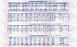

habe mal alle Daten auf eine Liste zusammengefügt.
Auch die Rechnerei der Serie.
144_M3+Getriebe+alle+Werte+zusammen-kleiner
