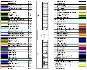

Gibts ne Möglichkeit übe den ECU Stecker die ESD Nachzumessen? Hat da jemand ne Steckerbelegung? Genauso müßte ich doch am Transistor auch die Zündstecker rausfinden oder? Hat da jemand nen Schaltplan für? In der Manual steht es meine ich nicht.

Hallo Thomas
Hier eine ECU Pinout, mit Hilfe von dieser solltest Du das eruiren können.
Viel Erfolg.

es gibt eine downloadseite im Netz für das Werkstatthandbuch. Da solltest du auch was finden. Problem ist nämlich, dass die Kabel nicht von Anfnag bvis Ende gleich sind.
Zündung musst du über den LT rausfinden. Bei den ESD könnte es klappen aber nur von einen der zwei Kabel. Die werden, glaube ich, auf Masse gezogen. Somit sind die unter dauerspannung und in der ECU werden die auf Masse gezogen um zu öffnen. Deswegen nicht wundern, wenn du da 12v misst.
