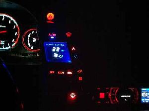

OK habe fertig - zumindest fürs Erste. grinsen
Die BIlder waren echt hilfreich aber ich habe dann doch noch die 3mm für die Statuslampen an den Schaltern gebraucht sowie für die Warnblinkanlage.
Im gesamten waren es 1,5 Tage Arbeit weil ich noch Trenner beim Display der Klima und der Temperaturegelung reinmachen wollte.
Auch die andere Bestückung in der Leutweitenregelung war noch ein ziemliches Gefummel. Irgendwie sind die europäischen Flossen fast zu groß für sowas.
Schade das so wenig Teile drum herum in der Lady sich nur schlecht beleuchten lassen aber gut was nicht iss kann ja noch werden.
Gruß Molan

Gerade hab ich erst geschnallt was du mit den Statuslämpchen meinst grinsen und da hast du Recht, für die geht es nur mit 3mm. Interessant ist auch das, dass Wischersymbol bei dir beleuchtet ist. Wusste gar nicht das da ein Lämpchen drin ist, war bei mir wohl schon immer kaputt, werd da dann wohl nochmal eine reinlöten, jetzt wo ich weiß das man dieses Feld auch zum Leuchten bringen kann grinsen .

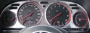

Hier mal Bilder von mir(gut du kennst sie ja schon, aber für den Rest)
33_Nach Umbau LED mit Tachoringen 1
11_Nach Umbau LED mit Tachoringen 3
36_Nach Umbau LED mit Tachoringen 4

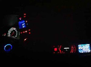

Ehm, eine Frage:
Was ist das eine Software auf dem 7-zoll Screen? Und wie hast du das hingekriegt? Hast du einen Car-PC eingebaut?
Beitrag vom 26.02.2012 - 13:16
Wie man auf Bild 2 vielleicht erkennen kann habe ich einen PC ins Handschuhfach gebaut und die Software ist TCTalk, welches du auch hier im Forum downloaden kannst. Der PC ist über das Consult Kabel mit der ECU verbunden und so kann man alles auswerten usw.

Die Beleuchtungselemente im Warnblinkschalter und das von dem Scheibenwischer findest du nur durch Zufall oder wie in meinem Fall über den Schaltplan.
Von Außen sieht man die Birnchen überhaupt nicht.
Wenn ich noch irgendwo was übersehen hab bin ich aber für Tipps sehr empfänglich ;-)

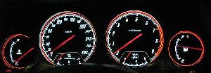

Hier die Bilder noch fürs Forum - Rest hast du via Mail
(Nur zur Info - im Tacho sind noch keine LED`s verbaut)
Tacho am Tag
52_Tacho_Folie2
Tacho in der Nacht
3_Tacho_Folie

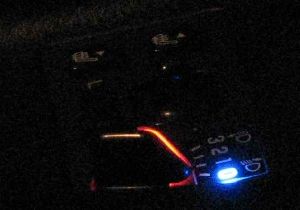

LED weiteres:
9_Schalter
