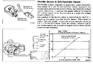

dann schreibe ich auch mal meinen Senf/Messungen etc. dazu. Ausgangspunkt war das ich bei meinem Motorumbau den Poti vor ca. 3 Jahren neu gekauft hatte um die Probleme des alten zu beseitigen, die leider der neue auch wieder direkt hatte zu beseitigen.
Problem ist das nachdem Kaltstart für eine ganze Weile das System gut funktioniert. Sobald er dann gut warm ist funktioniert das erkennen der geschlossenen Drosselklappe immer schlechter und damit ein erhöhter Leerlauf. Hierzu mal aus dem Handbuch ein Text der das Ganze noch etwas komplizierter macht:
112_Screenshot_20220904_201416
Der Poti hat 2 Möglichkeiten den Leerlauf zu erkennen. Erst versucht die ECU über die Analyse des Signals des 3 adrigen Kabel, welches auch den Volt Wert liefert der z.B. mit TCTalk ausgelesen werden kann, den Leerlauf zu ermitteln (sog. soft idle switch). Erst wenn dieser Wert nicht zuverlässig funktioniert greift es auf der sog hard idle switch zurück (2adriger Stecker). Gefühlt reagiert das System aber nur auf den hard idle switch welcher sich anscheinend mit zunehmender Temperatur in seinem Auslösepunkt verändert. Anders kann ich mir meine Messergebnisse vom Wochenende nicht erklären:

Das steht im Handbuch, der Wert soll zwischen 0.4V und 0.5V liegen und der hard switch soll dann geschlossen melden.
Ich hatte bei mir auch das Gefühl das System reagiert eher auf den hard switch.

Es gibt ein Potentiometer (TPS = Throttle Position Sensor) und einen Schalter (CTP = Closed Throttle Position Switch).
Der Schalter zeigt „nur“ die Leerlaufstellung an.
Das Potentiometer zeigt die Stellung der Drosselklappe (Gaspedals) in Form einer Spannung an.
Die Spannung ist theoretisch im Bereich 0 bis 5 V, in der Praxis ist der Korridor immer geringer.
Im Werkstatthandbuch ist von „fuel cut“ die Rede. Damit ist die Schubabschaltung gemeint. Geht man vom Gas, dann wird die Benzineinspritzung unterbrochen (da nicht benötigt) um Benzin zu sparen. Das nennt sich Schubabschaltung.
Warum reicht nicht ein Schalter, warum verbaut man zusätzlich noch ein Potentiometer?
Die ECU benötigt die Änderung des Gaspedales. Vor allem die Geschwindigkeit der Änderung.
Wir stellen uns zwei gleich große Wassergläser vor. Das eine ist komplett voll, das andere leer. Gieße ich jetzt langsam Wasser von dem vollen Glas in das Leere, so kann ich das Wasser einfach umgießen. Gieße ich jedoch das Wasser schnell um, so wird das zweite Glas etwas überlaufen, obwohl eigentlich alles Wasser Platz hätte. Ändere ich also etwas schnell, bekomme ich Seiteneffekte. Ändere ich die Gaspedalstellung schnell, bekomme ich ebenfalls Seiteneffekte, die die ECU berücksichtigen muss. (Die gemessen Werte des Luftmassenmessers oder Drucksensors müssen mit Korrekturwerten versehen werden). Für die ECU ist es also wichtig wie schnell sich die Stellung der Drosselklappe ändert und gar nicht so sehr der genaue Spannungswert.
Der genaue Spannungswert ist nur bei geschlossener Drosselklappe interessant um eben das Geschlossen (zusätzlich zum Schalter) erkennen zu können.
Im würde daher den Verstellbereich zu einer möglichst geringen Spannung wählen.
Gibt es Probleme weil bei ganz offener Drosselklappe die Spannung zu klein ist, bitte berichten.
Geht der Verstellbereich zu wenig nach unten, so kann ich in der ECU die Spannung nachträglich absenken.
