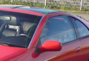

Dann zu den Sachen mit den "Zierleisten" rund um die Fenster, ich poste hier einfach mal ein Foto:
2_zx_dichtung
Offensichtlich waren diese "Plastik-Zierleisten" seitlichen neben der Frontscheibe, dann nach oben verlaufend an den Targadächern und an der B-Säule in diesem Zustand wie auf dem Foto zu sehen.
Hintergrund war wohl dass die schwarze Kunststoffbeschichtung an einigen Stellen dieser Leisten angegriffen/abgenutzt war und der Vorbesitzer dann das Plastik komplett abgemacht hat so dass der silberne, offensichtliche Kunststoff darunter zum Vorschein kam, in der Hoffung das sähe besser aus...
Naja schöner wäre es man könnte diese Zierleisten einfach ersetzen, wäre natürlich interessant wie man das am besten macht und woher man die neuen bekommt und wie die Bezeichnung dafür lautet.
Vielleicht gehören die auch zu den Dichtungen darunter?!
Die sind bei mir auch schon etwas "angekratzt" ...
Die kann man doch sicherlich auch gut in einem matten Schwarz lackieren lassen.

Naja schöner wäre es man könnte diese Zierleisten einfach ersetzen, wäre natürlich interessant wie man das am besten macht und woher man die neuen bekommt und wie die Bezeichnung dafür lautet. Vielleicht gehören die auch zu den Dichtungen darunter?!
Neue gibts wahrscheinlich eher bei Nissan als bei Toyota. grinsen
Bei Courtesy findest du sie in der Sektion 720 bei den Genuine Nissan Parts. Geh mal mit der Teilenummer zu Nissan, vielleicht gibt es ja doch noch ein paar Teile, die vielleicht in Europa günstiger wären, und sogar auch innert nützlicher Frist lieferbar.

kauf dir die Leiste gebraucht.
suche mal durch wer in letzter Zeit einen Z geschlachtet hat und schreib Ihn an...
alternativ könntest du die Leiste lackieren, dann müßte man aber alle so runterkratzen.
k.a. wie das aussieht, mir gefällt jedoch das antrazit-farbende gummi nicht so, hätte es lieber komplett ebony-schwarz.
Mal so gefragt: Sind die Leisten geklebt, gesteckt oder gehören die zu der Dichtung darunter?? Daher ist die Frage wie man austauscht. Lackieren ist eine gute Idee, das werde ich mal etwas genauer planen und dann versuchen - im schlimmsten Fall tausche ich sie dann eben aus, wenn das mit dem Lackieren nicht aussieht oder klappt ;)
Hätte auch nichts dagegen die neu zu kaufen, aber muss die nun erstmal finden grinsen
Handelt es sich dabei um die 76311? "Railside Roof, Outer LH" ??
