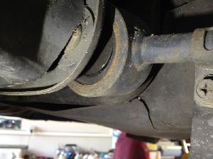

Vielen Dank für deine Hilfe. Ich war am Samstag wieder ganze 6 Stunden in der Garage und habe die Gummis so entlastet, wie du vorgeschlagen hast.
Dabei habe ich au direkt den Übeltäter für das schwammige Fahrverhalten festgestellt: Die Gummis der Zugstreben vorne sind durch:
39_IMG_0276
Hättest du solche Gummis noch? Eine Aus- bzw. Einpresse würde mir zur Verfügung stehen. Oder muss ich direkt die ganze Strebe ersetzen?

Soweit ich weiss bekommst (original) nur die kompletten Zugstreben. Wenn Jörg keine mehr hat kannst die hier bestellen, geht relativ fix:
http://www.conceptzperformance.com/Cart/descriptio...9.84.40 .53
