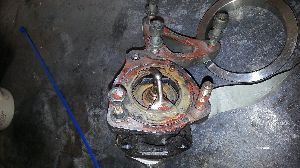

Thermostat in seiner Position im Geschlossenen Zustand bei entfernten Kühlerzulauf Rohr:
99_20130710_103544

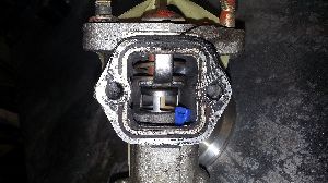

Thermostat entfernt, Der runde (oben Quadratisch) Kanal ist der Warme/Heiße/Kleine Kreislauf. Darunter Der Rücklauf Vom Wärmetauscher innen.(Von der Rückseite vom rechten Kopf-in den Innenraum-Hinter das Thermostat) Recht unten weg der Kanal zur Pumpe und unsere Blickrichtung ist quasi die Zuleitung vom Kühler.
11_20130710_103601

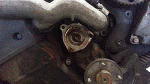

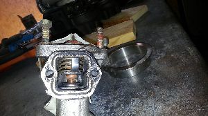

Noch mal ausgebaut und aus einer anderen Perspektive mit Thermostat, Nun ist der Blick von der Ansaugseite der Wasser Pumpe, Der blaue Kabelbinder kommt aus dem Kanal vom Wärmetauscher im Innenraum, Der runde Teil des Thermostats steckt im Kanal vom Warmen/Heißen/Kleinen Kreislauf und das Geschlossene Thermostat Verschließt den Weg zum Kühler.
88_20130710_104716

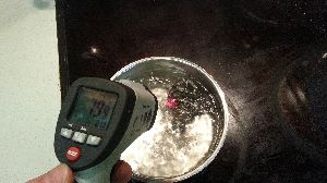

Kochen einer Thermostat Suppe. Ich hoffe man kann erkennen wie viel/ wenig das Thermostat öffnen.
67_20130710_111542
