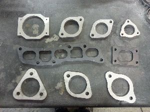

Von den Dimensionen passt in den Motorraum sogar ein GT35 (hab ich schon ausgemessen) aus also habe ich keine Bedenken das die EFR reinpassen. Vielleicht wird das nur mit einer zwischen Platte etwas eng zur Spritzwand aber ist machbar. Das direkte anschweißen an das Turbinengehäuse würde ich persönlich nicht machen aber bedenkenlos machbar, ich vermute das wird ein 1.4571 sein, die genaue Legierung wird man sicher in Erfahrung bringen. Solltest du einen Flansch brauchen sag beschied. Egal ob Baustahl Kesselstahl oder Hochtemperatur festen Edelstahl. (Zu den bedenken wegen Baustahl kann ich beruhigen, da auf beiden Seiten eine Wärmeableitung hast verzeiht sich das sicher nicht)
15_20130827_192021
Bedenken Hätte ich aber bei den Krümmer. Ein Krümmer für Stoßaufladung bringen vermutlich nicht die Nötige Durchflussmenge bei höherer Drehzahl und bei zu viel Gegendruck steigt die Abgastemperatur. Für 4-500 ps sicher noch ausreichend aber ein wenig mehr willst doch haben. Außerdem könnte man mit einem sauberen Fächerkrümmer den Lader besser positionieren und das Kompressorgehäuse kuschelt dann nicht so mit den glühenden Krümmern.
