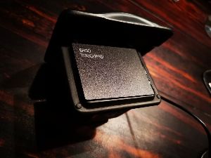

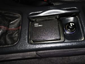

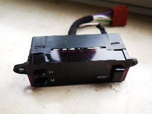

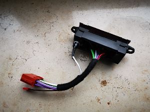

da ich heute nun eh schon am Bilder hochladen und schreiben bin (siehe Klopfsensor), stell ich hier mal mein fertiges Projekt vor, welches ich schon lange mal komplettiert zeigen wollte (läuft seit einer Saison jetzt problemlos). vielleicht ist es ja für den ein oder anderen ein Inspiration der etwas ähnliches bauen wollen, so wie Michael und Marco vor mir.
Ausgangspunkt war, sdas ich meine alte Kombi aus CarPC (Handschuhfach) und ausfahrbaren Touchscreen + Oldschool JVC Radio auf ein neues Level heben wollte. Ziel war es Touchscreen und JVC gegen das Alpine X802D-U (8Zoll) zu tauschen und die fehlende Bedienung des Touchscreen über ein kleines Mousepad im Aschenbecher darzustellen. Große Herausforderung war es die normale 2x DIN Radiokonsole so anzupassen das ein 8 Zoll reingeht und möglichst so aussieht als wäre es schon immer so gewesen. Im Endeffekt hat am Ende auch alles so geklappt, allerdings musste ich auch den Rahmen (die Ecken) des Alpine ein bisschen bearbeiten, da es sonst nicht reingepasst hätte. Auch habe ich den PC im Handschuhfach komplett neugebaut da die Funktionalität des ErgoTouchpadPro unter Windows XP stark eingeschränkt war (lässt sich zum Beispiel nicht verdreht verbauen/bzw. bedienen) und auch die Entwickler konnten mir da nicht weiterhelfen. Also wenn ihr das Touchpad auch verbauen wollt, besser gleich Windows10 nehmen ;-).
Da mein altes System zu langsam für Windows 10 war habe ich ein neues System gebaut, welches dann zukünftig noch weitere Vorteile hätte. Des Weiteren habe ich durch die neuen Funktionalitäten des Alpine (Android Auto, Apple Carplay, Bluetooth etc.)mein Parrot Mki 9100 System(könnt ihr kaufen wenn ihr wollt) rausbauen können worüber ich zusammen mit dem Aux-IN des JVC, Bluetooth Freisprecheinrichtung etc. damals genutzt hatte. Das Display des Parrot hatte ich angepasst wo früher die alte Uhr saß. Diese ist nun wieder drin im Sinne der Originalität :-), allerdings ist es eigentlich nur noch eine Hülle. Ich habe sie umgebaut so das sich dahinter 5 LEDs und ein Schalter zum Einschalten des PC verbergen. LEDs: 1. Kontrolle Versorgung Widebandlambda 2. Kontrolle Versorgung PC 3. Power an PC 4. Festplattenaktivität und 5. WarnLED Traktionskontrolle. Um den Resetschalter der Uhr zu nutzen habe ich dahinter einen Tastschalter verbaut wodurch sich der PC nun einschalten lässt wenn man ihn braucht. Ich nutze den PC derzeit fast ausschließlich für TCTalk weshalb ich ihn nicht durch Zünd+ dauerhaft laufen lassen wollte sobald die Zündung an ist.
Was ich heute anders machen würde:
Ich würde heute wahrscheinlich versuchen die am Markt erhältlichen DoppelDin auf 7Zoll Basis auf 8 Zoll anzupassen, da es ziemlich zeitintensiv war die alte EinzelDIN anzupassen das es meinem Anspruch genügt. Ansonsten würde ich es genau wieder so bauen :-).
hier nun Bilder vom fertigen Projekt.

Das integrierte Touchpad:

die umgebaute Z-Uhr:

Dein Projekt ist mir ja bereits bekannt Martin.
Ich finde es sehr schön gelöst!
Wie als wäre es serie, so gut pflegt es sich
In der Konsole ein!
Wenn ich mir mein Sound System vornehme werde ich gleich das passende "Radio" und den entsprechenden PC mit installieren!
Als PC würde ich dann einen Intel Nuc nutzen wollen, die lassen sich meines Wissens nach mit 12v betreiben und die Hardware ist aktuell also auch für win10 geeignet.
Deine Touchpad Lösung finde ich auch richtig super! Wer braucht als Nichtraucher einen Aschenbecher....
Dort habe ich allerdings 2 USB Anschlüsse und einen Getränkehalter :-D
Anstatt Touchpad würde ich mir eine kleine FunkTastatur mit Touchpad ins Handschuhfach legen.
Aber nur weil ich den Getränkehalter nicht mehr missen will.
