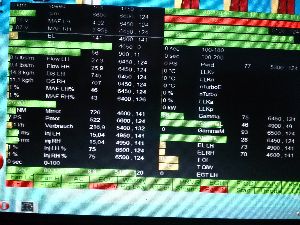

62_Adi2
Die obige Grafik ist eine Auswertung aus TCtalk.
Sie zeigt den Aufenthalt in der Compressormap. Damit kann man sehen, wie gut ein Turbo zu dem Motor passt, wie viele Reserven noch vorhanden sind etc.
Wie man sofort sieht, ist der Turbo bei weitem nicht ausgereizt. Hier ist noch viel viel mehr drin!
Du kannst testweise mal solange den Ladedruck erhöhen, bis der Motor klingelt.
Beitrag vom 04.09.2013 - 18:30

76_TC
Kann das stimmen? Dann brauche ich bald ein Getriebe.
Der vortrieb ist enorm und wird immer noch nach oben mehr.
Jetzt waren es 1,65bar!!!

Das sieht aber jetzt doch eher suboptimal abgestimmt aus. unsicher
"Nur" 522 PS / 726Nm und 141 EL bei 1,65 bar Ladedruck???
100 - 160 km/h in endlosen 10,2 sec???
Dein GammaM ist mit 93 leider auch schon ziemlich an Christians Klopfgrenze traurig
LG Reinhard
Beitrag vom 04.09.2013 - 21:24
