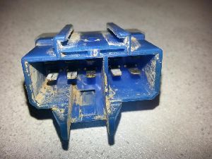

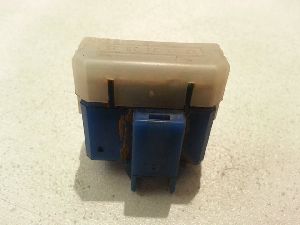

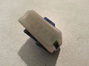

Das Problem scheint gefunden! grinsen
Hoffe ich doch! unsicher
Es liegt wohl an einem Stecker bzw Diode welche irgendwo hinter dem Handschuhfach liegt.
Leider gibt es diesen Stecker nicht mehr bei Nissan zu kaufen rotwerden
Nun konnte mein Nissanhändler irgendwo anders den Stecker kaufen, da dieser per Post aus Hannover kommt muss ich leider bis Montag warten um zu wissen das es wirklich daran liegt.
Ich hänge euch mal ein pic des steckers ran.
Was sagt euch das wenn ihr euch diesen mal genau anschaut!? Bild1
41_10003079_425342170901799_1232270150_n
25_10009670_425341904235159_1620007606_n
41_1947695_425341877568495_194581494_n
Beitrag vom 19.03.2014 - 20:09
