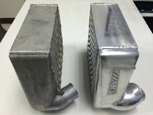

Zum Thema Ladeluftkühler:
Ich habe neulich auf die LLK von AMS Motorsport gewechselt.
http://www.amsmotorsports.com/shop/ind/300zx-z32/f...olers.h tml
Die "AMS Omega" sind nahezu baugleich mit den bekannten Stillen-LLK (welche allerdings nicht mehr produziert werden).
Beide haben im Prinzip die gleichen Abmessungen (man sieht beide direkt nebeneinander auf den Fotos), aber dafür haben die AMS jeweils 2,5'' Ein- und Auslässe (die Stillen dagegen nur jeweils 2'').
Die Abmessungen (Core) der "AMS Omega" sind: 236x210x90
16 Kühlreihen
Ich meine schon des öfteren gehört/gelesen zu haben dass prinzipiell das "Netzmaß" (Höhe x Breite), also die vom Fahrtwind angeströmte Fläche maßgeblich ist für den besten/effektivsten Kühleffekt.
Die Dicke/Tiefe und das damit verbundene Gesamtvolumen der LLK hat auf die Kühlung angeblich gar nicht so großen Einfluss, sie ermöglicht lediglich einen schnelleren/höheren Luftdurchsatz, was meiner Meinung nach aber nur bei wirklich großen Ladern einen Sinn macht (selber Effekt wie große Verrohrung). Bei verhältnismäßig kleinen Ladern wie den 2560er (die ich momentan auch drin habe) kann dies wiederum zu einem schlechteren Ansprechverhalten führen. Da mir persönlich aber eher das Ansprechverhalten bzw. die Leistungsentfaltung "unten herum" wichtiger ist als eine hohe Leistung "oben herum" habe ich jetzt bewusst mal nicht die allergrößten LLK genommen.
Ich denke man muss diesbzgl. immer einen gewissen Kompromiss eingehen abhängig davon was man haben möchte. Es wird kein Setup möglich sein bei dem du sowohl ein perfektes Ansprechverhalten und gleichzeitig auch eine hohe max. Leistung haben kannst. Entweder du bist der Schnellste an der Ampel oder der King auf der Autobahn - beides gleichzeitig wird schwierig... denken
Achso, ob diese größeren AMS LLK das Ansprechverhalten bei mir in irgendeiner Weise beeinflusst haben kann ich leider nicht zweifelsfrei sagen, da gleichzeitig auch die Remus-Auspuffanlage durch eine Freeflow-Anlage ersetzt wurde. Insgesamt hat sich das das Ansprechverhalten jetzt natürlich schon wesentlich verbessert, wobei den größten Anteil daran sicherlich die neue Auspuffanlage gebracht hat. --> Tschüss Remus! jubeln

Schaut euch die Seitenkästen selbst an:
Ash Spec
192_DSC07362
AMS / Stillen
81_11270678_998924560131851_292082495289183163_o
Ich denke die Seitenkästen von den Ash Spec`s V3 sind wesentlich Strömungsgünstiger und durchdachter als die von der gesamten Konkurrenz.

Die Qualität der Seitenkästen sowie der gesamten Kühler sieht auf den Bildern wirklich gut aus und ich denke der derzeitige Preis ist sehr interessant.
Thomas werden die mit den Schläuchen von den Bildern geliefert? Wenn ja sind diese auf Serie ausgelegtm also müsste ich noch einen Adapter besorgen? Wie fandest du die Qualität und Passgenauigkeit sowohl von den SMIC als auch den Ducts?
Hi Martin
Ja, diese abgebildeten Schläuche sind mit dabei - allerdings sind das 2,5''-Schläuche, welche nur dafür geeignet sind die LLK an eine 2,5''-Verrohrung anzuschließen. Man benötigt somit noch ein zusätzliches 2,5''-auf-2''-Adapterset um die LLK mit der serienmäßigen Verrohrung verbinden zu können. Das passt aber dann ohne Probleme.
