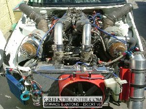

Ich erneuer jetzt erst mal im Winter den Serienmotor und die Turbos das ich nächstes jahr im Sommer kein Stress hab und beim schönen wetter die Lady ausführen kann grinsen
Das hab ich gefunden bei google
86_greek_dragster_antonisstavros_escortv6_4_std
