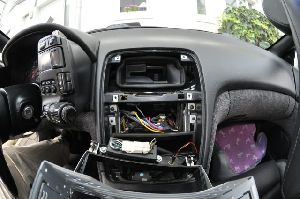

Servus, ich brauch mal Eure Hilfe. Ich möchte ein Kabel + & - von der Autobatterie durch das Wageninnere nach hinten in den Kofferraum für den Anschluß eines Subwoofers ziehen. Vom Radioeinschub bis in den Kofferraum komm ich klar, jedoch weiß ich nicht wie ich vom Motorraum (ab Batterie) in Richtung Radioeinschub mit dem Kabel komme. Wo ist der Übergabepunkt zwischen Motorraum und Innenraum? Gibt es ggf. gar keinen Platz für 2 extra Kabel á 10mm? Anbei noch das Foto mit der Bitte um Download und Markierung der Stelle/n & Upload wo es den sein soll. 1000Dank für alle Tips im voraus.

da ist ein Loch bei der Batterie in Richtung Kotflügel. Dann an dem Kabelstrang runter und mit durch die Durchführung in den Fußraum vom Beifahrersitz. Das geht relativ einfach
Beitrag vom 06.09.2011 - 23:52
bei mir war das Loch auf der Fahrerseite.
für ein 50er Kabel
