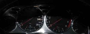

Mir hatte es leider mehrfach am Wochenende die Instrumentensicherung 10A geschossen.
Schuld war ich wahrscheinlich selber da ich meine Zusatzinstrumente fürs Illum auf das falsche Kabel angeschlossen hatte.
Nun zum eigentlichen Problemchen:
Ich hatte nach der dritten Sicherung nichts mehr zum austauschen und habe kurzfristig einer 15A reingehängt das mir die Zuleitungsbahn auf der Tachorückseite zerflossen und geplatzt ist.
Zum Glück hatte ich noch einen alten Tacho hier. Nun zur eigentlichen Frage:
Der andere Tacho hatte eine Airbug Lampe und auch die passenden Dioden und zusatzeinlötungen drin. Ich hab ihn kurzerhand 1:1 auf meinen 94er Tacho umgebaut.
Was jetzt nicht mehr geht ist die Anzeige fürs anschnallen und die dritte Leuchte mit dem Doppeldreieck leuchtet dauerhaft. Leider weiß ich nicht was die Anzeige bedeutet da es Sie in meinem Handbuch garnicht gibt.
Im Schaltplan konnte ich auch nichts wirklich sinnvolles Finden.
Kennt einer das Problem / den Unterschied bei den Tachos ?
Danke im Vorraus
Gruß Molan

Gefunden - Fehler behoben
Hier die Unterschiede - scheint wohl abhängig vom Baujahr eine unterschiedliche Belegung zu sein:
(Das sind nur 2 von 3 möglichen)
Die Platine vom oberen hab ich jetzt momentan verbaut - deswegen ist es klar das der Fehler in der Anzeige da ist. So wie es aussieht ist bei der Airbag- Version die Anschnallanzeige nicht mehr vorhanden und wurde dahin gesetzt.
---Wieder was gelernt

Moinsen,
beim Airbag-Z ist die Anschnallanzeige ebenfalls noch im Tacho aber eben ganz unten zwischen Drehzahlmesser und Tacho-Unterkante.
Übrigenz kurz unter der Diff.-Öl-Anzeige welche nebst Hicaseleuchte und einigen anderen Lämpchen ebenfalls im Tacho untergebracht sind und nicht mehr in der Leiste unterm Tacho. Gruß Dr.Z

HILFEEEE !!!! Ich brauch Bilder !!!
Die zwei Leuchten zwischen Tacho und DZM hab ich "zugebebb´t" ;-)

Warum Hilfe?!? zweifeln
Ob du angeschnallt bist oder nicht wirst du ja sicher selber merken und wenn du die
Verkleidung außen rum um den Tacho von vorher übernommen hast geht die Hicase-Warnlampe und der Rest ebenfalls auch noch.
Solttest du Diese auch vom 96er übernommen haben dann setz eben die Alte wieder ein.
Beitrag vom 19.10.2011 - 18:19
Wenn nicht ich dann die Herren in den komischen Anzügen ;-)
Paßt nu alles - Jetzt fehlen nurnoch die neuen Anzeigeblätter jubeln
