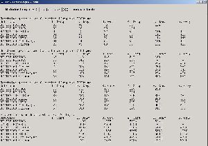

61_TR6060

Ja das deckt sich ja in etwa mit dem vom Dino. Ich glaub sein SX dreht bis 8500 U/min, das würde da ja rein rechnerisch wenn man die Tabelle zu Grunde legt 350 in der Spitze machen, sofern ich das jetzt richtig gerechnet habe. Nur reicht die reine Leistung des Motors bei ihm dann warscheinlich nicht aus, weil man auf dem Video schon sehen konnte das es ab 320 deutlich zäher wurde.
