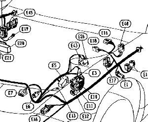

Ich weiß nicht ob dir es hilft und auf die schnelle hab ich auch kein besseres Bild gefunden
Am Stecker E48 auf der Fahrerseite solltest du das passende finden.
Gruß Molan
21_E48
