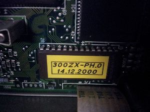

Ich rette gerade einen ZX TT Automatik, Bj 93. vor dem Schrott. Nach dem Motorschaden wollte der Vorbesitzer das Auto nicht mehr haben. Nun habe ich jetzt das Auto. Ein gebrauchte Motor ist schon drin. Dann habe ich Motorsteuergerät aufgeschraubt um zusehen was da so los ist und siehe da.........
Kann mir jemand sagen ob das Original ist oder nicht. Der Vorbesitzer hat keine Ahnung.

Lol, nicht original.
Genau so ein Chip PH.O hab ich gerade vor 2 Stunden operativ enfernt. cool
Beitrag vom 27.02.2012 - 22:59
Wie sollte denn ein Chip vom 14.12.2000 original sein? zweifeln
Und dann noch schlecht gelötet. grinsen

JA, Ok, danke. Ich dachte vielleicht ist das ein Upgrade Original von Nissan. Weis jemand was das fur ein Chip ist ? Welche Firma ? Gut, geht oder letze Mühl.

Hay,
wenn ich mich recht erinnere sah meiner genauso aus den mir der Schräder damals eingebaut hat, Superchip wars bei mir.

den Gelben Z habe ich immer noch. Der hatte ein SuperChip drin ( aber selbs auf dem Chip stand STD und so wie mir das erklärt wurde, heißt das Standart !. Jetzt ist da auch ein TC Pro jubeln jubeln
Aber jetzt mal andere Frage. Andere Z den ich jetzt reanimiere, auf dem Chip steht Datum und dann PH.0 -heißt das PHASE 0 ( Serie) oder was anderes ?

Du mußt mit einem Consult Tester die Version auslesen.
Da steht ne nummer. Jörg hat die alle im kopf was die bedeuten.
Du könntest SC , JW oder Stillen drin haben!
Ich würde an deiner stelle zumindestens einen TC V1 einbauen.
Sascha hat da sicherlich noch was auf Lager.
Den Chip, wenn du nicht toll löten kannst, raus zwicken, Sockel einlöten und TC einstecken .... Hurra :-)

Ok, danke für Info. Ich werde ihn dann versuchen auszulesen, mal sehen, wenn da Standart-Software ist, dann bleibt er auch so. Vielleicht läuft der Motor dann länger :).

das glaub ich nicht. Wenn eh schon ein Chip eingebaut wurde, dann sicherlich mit scharfer Software. Wenn du Glück hast, dann ist es ein SC. JW wäre schlecht und bei Stillen weißt du wenigstens warum du einen Motor eingebaut hast.
