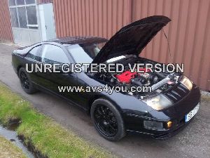

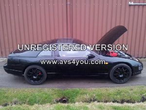

55_20120302_172840_001
6_20120302_172926_001
Das Steuergerät für die Kraftstoffpumpe habe ich aufgeschraubt und 2 neue Halbleiter eingelötet, daher brauche ich erst mal kein Steuergerät, trotzdem danke für die Angebote.
