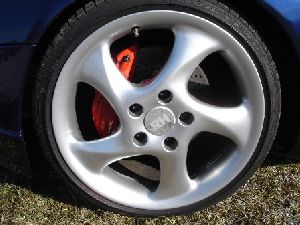

Hallo Jungs,
Hat jemand von euch 19" Felgen auf der Lady mit AP oder anderen großen Bremsen?
Mein Problem ist das ich neue Felgen mit weniger Tiefbett brauche da meine Sattel auf der Speiche anstehen.
Falls jemand Felgen weiß mit 9,5j und ca. et30 bitte melden.
Sollten auch Ring tauglich sein,sonst sind sie eckig nach einer fahrt über die Körbs.
Danke für eure Hilfe!!!

Ich bekomme nächste Woche meine neuen Felgen. jubeln
Dann sind die alten 19'' übrig. Daten habe ich jetzt nicht genau im Kopf, aber kann ich raussuchen. Ist aber glaube ich vorne 9,5 x 19 mit 225/35 und hinten 10,5 x 19 mit 255/30.
54_Nissan Seite
Da passt die große Bremse auf jeden Fall spielend rein: cool
89_DSC06202
Gruß Mark

die Felgen sind noch vom Vorbesitzer. Ich war aber gerade mal in der Garage und habe geschaut. Gebördelt ist natürlich vorne und hinten, vorne sind die Innenkotflügel raus genommen, gezogen ist nicht. Schleifen tun die Reifen nicht.
Meine obigen Angaben sind aber falsch. Richtig ist:
RH Alurad, Typ AH Turbo brillant silber.
Vorne: 225/35 ZR19 auf 8,5Jx19 ET52 mit 40mm Spurplatte.
Hinten: 255/30 ZR19 auf 10Jx19 ET54 mit 20mm Spurplatte.
Die Spurplatten dienen auch als Lochkreisadapter von 5 x 114,3 auf 5 x keine Ahnung engel
