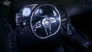

Ich habe mein von Siko geschenktes Lenkrad nun umgestaltet. Eigentlich wollte ich damit erstmal nur testen ob mir die Größe passt und dann hat es mir sogut gefallen das ich nur noch die farben ändern musste. Da ein Freund eine Firma für Pulverbeschichten hat, hab ich mich zum ersten Mal in meinen Leben dafür entschieden.
Original war es mir zu silbrig und das Z Emblem hat auch gefehlt grinsen
http://lisboacity.olx.pt/pictures/volante-isotta-v...d-63319 908
So sieht es jetzt aus:
32_IMAG0708
Ich hoffe man kann das Bild sehen und nicht wieder nur mit gewissen Explorern.
Vielleicht gibt es für den ein oder anderen einen Impuls.
