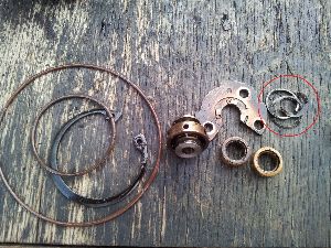

Nach langen hin und her, möchte ich nun selber probieren die Lader überholen.
Hat das jemand von euch schon gemacht ? Vielleicht kann mir einer von euch Tips geben !
Heute habe ich schon den Turbolader zerlegt, ich hatte noch einen liegen. Jetzt wollte ich ein Rebuilt Kit bestellen, aber ich komme jetzt nicht weiter, weil auf der Abgasseite so ein komische Sicherungsring ( Spiralenartig) war vor dem Lager und den finde ich auf keinen Abbildung von Rebuilkit. Oder wird diese Spiralartige Sicherungsring durch Sprengring ersetzt ? Weis das jemand ?
Danke

98_20120715_194019_2
Beitrag vom 15.07.2012 - 23:38
crxnsx ist offline crxnsx
das paast ja sehr gut, bin auch am zerlegen bei meinen Ladern haben die Lager viel Spiel man kann an der Welle hoch und runter ca. 1,5mm wackeln, und soll ja eigentlich wenn man die welle hcoh drückt oder runter und dabei drehen soll nicht schwerer werden das drehen
