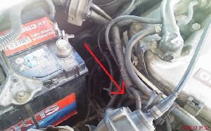

Gestern habe ich das erste Mal die Zeit gefunden, bei Tageslicht in den Motorraum meines ZX rein zu schauen. Und dabei ist mir ein kurzes Stück Schlauch aufgefallen, das freihängend neben der Batterie in Richtung Motor zeigt. Demgegenüber ist am "Motor" ein Stutzen, an dem man den Schlauch stecken könnte... Ich habe ein paar Fotos gemacht um das besser zu beschreiben:
Der "Stutzen" ist unter den Schläuchen, am "Motor"... ungefähr da wo der rote Pfeil hinzeigt. Daneben sieht man schon das frei hängende kurze Schlauchstückchen:
11_bild3_mark

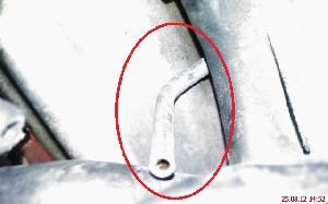

Hier nochmal eine andere Perspektive:
95_bild2_mark

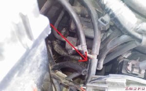

Das ist der Stutzen! Leider etwas überbelichtet. Sorry, hab nur das Handy zur Hand gehabt...
13_bild1_mark

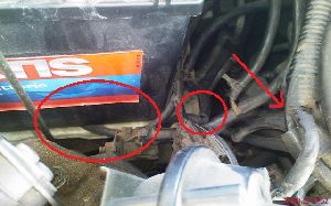

Hier nochmal ein Überblick. Man sieht, dass das kurze Schlauchstückchen an einem T-Stück hängt. Der "Haupt-" Schlauch an dem das T-Stück hängt, wird kurz vorher von der Batterie ein wenig gequetscht... Der Pfeil zeigt wieder in Richtung Stutzen.
24_bild4_mark
Meine dringende Frage jetzt: Was ist das für ein Stutzen? Was ist das für ein Schlauch? Wofür ein T-Stück mit kurzem, frei hängendem Schlauchstückchen? Oder gehört das Schlauchstückchen an den Stutzen?

In Bild 4 ist zu erkennen das ein Unterdruckschlauch von der Batterie abgequescht wird. nein

Die dünne Stahlleitung ist die Steuerelitung von deinem EGR-Ventil.
Entweder wurde das Gegenstück davon ordentlich abgestopft und somit das EGR stillgelegt oder aber die Leitung die dort draufgehört liegt noch offen rum und dort saugt der Motor dann Falschluft.
Der abgegquetschte Schlauch auf Bild 4 dürfte die AIV-Steuerleitung von dem Beifahrer-
AIV-Ventil sein.
