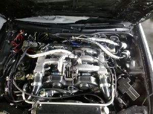

Ich selbst Fahre seit Jahren ohne Visco (ist zu laut und bringt Unruhe bei höherer Drehzahl) dafür mit Spal E Lüfter und Spal Variabler Steuerung und unterstütze die Pumpe mit einer EWP Wasserpumpe mit 80/min. (Die kleinste Ausführung und Ebenfalls mehrstufig) Der Z ist etwas Leistungs gesteigert, hatte mit diesem set up noch keine Probleme und es ist noch nie mit voller Kühlleistung Leistung gefahren. Habe aber auch keine Klima Anlage also kein vergleich.
13_IMG-20130705-WA0013
oder:
https://www.facebook.com/media/set/?set=a.16811734...amp;typ e=3
Wir haben auch schon eine BDE Pumpe Verbaut. Die die Riemengetriebene Pumpe komplett ersetz mit einem Mercedes Lüfter ebenfalls Variabel gesteuert. Zusätzlich wurde eine stärkere Lichtmaschine Verbaut und das Fahrzeug läuft seit Zwei Sommer mit Klima Problem los. Vorteile sind Konstante und höhere Fördermenge, eine sehr Konstante Temperatur und das Pumpe und Lüfter Nachlaufen Können. Leider haben wir noch nichts um die Pumpe zu überwachen.
50_DSCN3781 - Kopie
Geplant ist ein Neues System mit größerem Kühler und Zwangsmischung. Öl Vorwärmung und Kühlung durch das Kühlwasser um einen geringeren Temperatur unterschied zu erzielen.
Bald im Handel zwinkern
