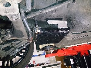

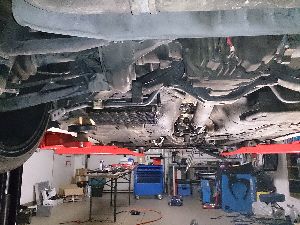

Hallo Jungs,
Ich habe jetzt endlich mal Zeit gehabt meinen Kühler für die Retourleitung
vom Motor zum Tank einzubauen,
Falls es jemanden interessiert kurz vor der Achse ist etwas Platz den ich eben
voll ausgenützt habe. jubeln
Daten folgen.
Gruß Adi

Endlich hat es mal einer gemacht, wobei ich son bisschen Angst hätte das der Kühler durch Steinschlag etc. verletzt wird und das ist ja nicht ganz ungefährlich. Bin jedenfalls gespannt wie sich das bei dir auswirkt.
Musst unbedingt dann mal Posten wie sich die Temperaturen verändert haben.

Hay,
Ihr seid nicht die einzigsten, viele posten es einfach nicht.
hab nen alten Motorölkühler hinten anstelle des rechten Enschalldämpfers verbaut.
Da ich ja ne Single Anlage habe, habe ich da jedemenge Platz. Nen zweiten habe ich dort für die Getriebeölkühlung. Beide leicht schräg angestellt. Ein paar Leit- und Schutzverkleidungen, sowie nen Lüfter kommen in der Winterpause.
Vielleicht noch nen paar bessere Kühler.
@Adi, wo haste den deinen ausgebaut?

stop nene lieber Markus, hab mit Falk schon im Winter darüber gesprochen,
wegen Steinschlag ist dickwandig Ca. 2 mm.
hat mir mein Klimaheini zugeschnitten.
Und die ersten LLK bekomme ich!motzen
Gruß Adi
