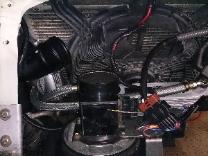

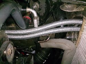

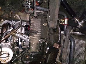

Soderle, nachdem er ein Jahr im Kasten lag habe ich jetzt
den Ölkühler Kitt von Racimex eingebaut.
Die Leitungsführung ist etwas fummelig sagt Jörg grinsen
Ich glaub deswegen habe ich solange gewartet.
Also wie am Foto ersichtlich habe ich die Anschlüsse der Sandwichplatte
nach Rechts schauen lassen und die hintere Leitung unten vorbei
(oben steht sie am Öldruckschalter an)
danach durch den Rahmen zwischen der Lichtmaschine vorbei und unten zwischen
Kühler (der noch nicht drin ist) und den Ladeluftleitungen nach vorne der Rest ergab sich
von selbst.

So ist es bei mir auch klatschen , aber weißt du was mir auf den Bildern am Besten gefällt? die neuen GTX grinsen
