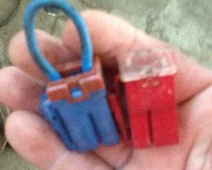

29_image
Welche brauchst du?
Oder beide?
Beitrag vom 07.02.2014 - 09:03
andy91 ist offline andy91
53 Beiträge - Supermember
andy91`s alternatives Ego
Ich brauche die Linke (Blau).
Danke nochmal für eure Hilfe :)
Beitrag vom 07.02.2014 - 11:18
Diesen Beitrag melden   nach weiteren Posts von andy91 suchen andy91`s Profil ansehen andy91 eine E-Mail senden andy91 eine private Nachricht senden andy91 zu Ihren Freunden hinzufügen zum Anfang der Seite
So Sicherung ist heute angekommen, eingebaut und der Z schnurrt wieder grinsen
