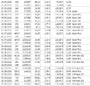

So die Richtung mit Drifttrainings und Ausfahrten und Rumdüsen kann das sehr variieren.
76_Verbrauch
Zeile 2 ist der Tageskilometerzähler
Molan
Beitrag vom 20.03.2014 - 09:26
Meine verbraucht im Durchschnitt 13 L/100km.
76_Verbrauch
Molan
Schön zu sehen, wie der Preis immer höher wird.
20l Habe ich noch nie verbraucht. Bei mir pendelt es immer zwischen 10 & 12 Liter.
