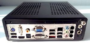

Ich habe gerade von jemanden einen Car PC angeboten bekommen, nur leider bin ich in dem Gebiet leider noch absoluter Laie. Da sich unter euch sicherlich ein paar leute mit Ahnung befinden, hoffe ich, dass ihr das Angebot bewerten könnt, bevor ich schrott kaufe.
kosten soll das ganze 200Euro
Verwendet soll das ganze dann fest verbaut für TCTalk, vielleicht navi, und ansonsten für Musik
Komponenten:
- Case: M350 Mini-ITX, Link
- Board: Zotac GeForce 9300-ITX WiFi, Link
- CPU: Intel Pentium/Core 2 Duo E6600 2x3,06 GHz
- RAM: 2x 1024MB von Elixir (glaube ich) im DualChannel
- PSU: M3-ATX 6-24V DC/DC (125 Watt), Link
- Sonstiges: Externes Steuerungsteil mit Power-Button und "Umparkschalter", Stromstecker für PC und Monitor, Befestignungsschienen für Gehäuse

ich find es cool

da der smily durch ein "cool" gebildet wird, und ich keine Ironie im Beitrag finde, gehe ich mal davon aus, dass Preis/Leistung ok ist, und für meine Bedürfnisse ausreichen?

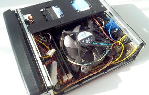

Das einzige, was stört ist der Stromverbrauch.
Ein richtiger Car-PC sollte wenig Strom verbrauchen, sonst ist die Batterie im Stand schnell leer.
Bei wenig Stromverbrauch wird auch kein Lüfter benötigt - ein Teil weniger was ausfallen kann.

ok, also Preis und Leistung ist damit wohl ok?

und keine Festplatte sondern eine SSD nehmen. Senkt den Stromverbrauch und die Temperatur.

ja ich denke der Rechner ist ok.

Vielen dank für eure meinungen, dann wird es der werden.

Da ist schon ne Festplatte drin! Siehst du beim zweiten Bild - ist über-kopf eingebaut.
Würde ich aber trotzdem durch eine SSD ersetzen.
Andere Frage: wie sieht es mit dem Netzteil aus? Ist dieses auf 12V ausgelegt und hat die automatisch Einschalt- und Ausschalt-Elektronik?

Ja das M3 ATX Netzteil sollte über so eine Elektronik verfügen. Habe selber das M2 und das hat eine wobei ich die nicht nutze :-)

Netzteil alles dran, sogar mit ein paar spielerreien wie manuelles ein und ausschalten, und "umparkknopf" der das hochfahren sperrt.
Die auf den Bildern eingebaute Festplatte ist nicht mehr drin, habe mir aber bereits eine SSD von crucial bestellt. Windows 7 ist auch da, und eine centrafuse lizenz.

Dann hast du ja echt einen guten Deal gemacht! Jetzt noch einen schönen Display, welcher in die Mittelkonsole passt (Stichwort: Dual-Din) und es rockt!
EDIT: Das M3 Netzteil ist echt noch cool!
