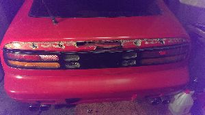

Der 90er 2+2 hat bei mir hinten an der Kofferraumklappe bis auf paar einbuchtungen alles zu!!Sieht unmöglich aus u möchte das weg habe bzw muss wohl etwas geschweißt werden!!Geht das zu machen u wenn wer kann das u was kostet es!!!!!Siehe Bild!!
Gruß Antonio
Achja benötige noch die Kofferraumleuchte!!Abdeckung bzw weißes Glas Plastik habe ich!!!Und dann noch Abdeckung Kofferraum Klappe innen!!Danke!!!!
