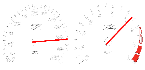

Nachdem ich vorhin den Chip auf die aktuelle Version geflasht habe, werden mir jetzt auch die Temperaturen wieder korrekt angezeigt. Hier hat also alles super geklappt.
Allerdings ist die eine Anzeige bei mir immer noch nicht so richtig da. Und zwar die, mit den beiden großen Rundinstrumenten (Tacho u. RPM). Da werden jetzt zwar nicht mehr die Werte unten angezeigt wie in V 4.29, allerdings sehe ich da weiterhin keinen Hintergrund. Sprich ich hab da nur die beiden roten Nadeln auf weißem Hintergrund.
Dir fehlen die Hintergrundbilder.
z.B.
60_Z32
Das ist ein Design, dass dem Serientacho nachempfunden ist.
Ohne Bild im Hintergrund sieht man dann nur die Zeiger.

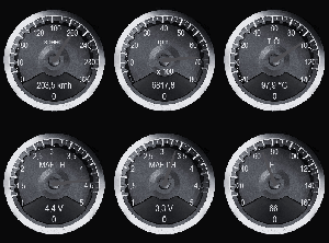

19_GTR
Dieses Design ist dem Tacho vom GT-R nachempfunden.
Hier sind es 6 Instrumente. Man kann sich auch 1, 2, 3, 4 (2x2), 5, 6 (2x3 wie hier), .... bis maximal 36 (6x6) darstellen lassen.

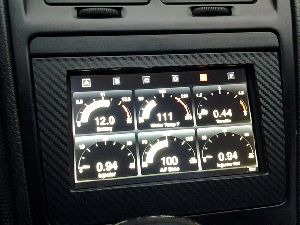

Was eher zum Problem führen könnte, ist, dass bei der GT-R Anzeige nicht ein "Zeiger" den aktuellen Wert anzeigt, sondern sich ein Balken füllt. Siehe dazu das Bild von "Nissan DataScan Dash":
95_20120524195053
(ist leider nicht mein Z, aber so soll es aussehen, wenn fertig)
Wäre diese Balkenanzeige möglich, wenn ich dir dazu das Hintergrundbild und die Balken gestalten würde?

Also ich denke, im ersten Schritt würden 6 Anzeigen im obigen Stil genügen.
Gut möglich, dass ich später mal noch andere Anzeigenschemas will - beispielsweise Balken oder 1 gross / 2 kleine Gauges.
Aber wichtig wäre, dass man die angezeigten 6 Sensoren / Werte selbstständig verändern könnte. Wäre das machbar? Oder besser gefragt: würdest du das implementieren für mich? Muss auch kein schönes GUI sein, irgendein *.cfg File würde schon reichen.
z.B.
60_Z32
Hm,
aber ich hatte ja vorher noch mit der Version 4.21 diese Anzeige und da hat alles bestens funktioniert. Und beim Update auf Version 4.34 habe ich ja lediglich die TCTalk.exe ersetzt.
Das Hintergrundbild müsste also eigentlich noch da sein...
Oder hat sich da zwischenzeitlich was geändert, dass die neue Version mit dem alten Bild nicht mehr klarkommt?
kopiere diese Hintergrundgrafik nach C:\TCtalk
http://www.300zxtt.de/misc/uploads/forum/93_Tacho_Z32_V2.rec
vorher als "Tacho_Z32_V2.ZIP" umbennen und entpacken
