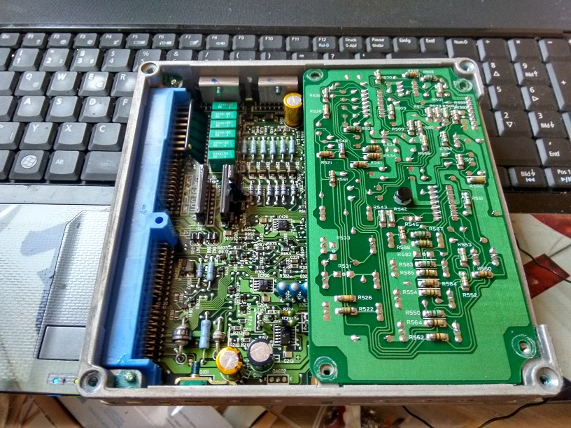

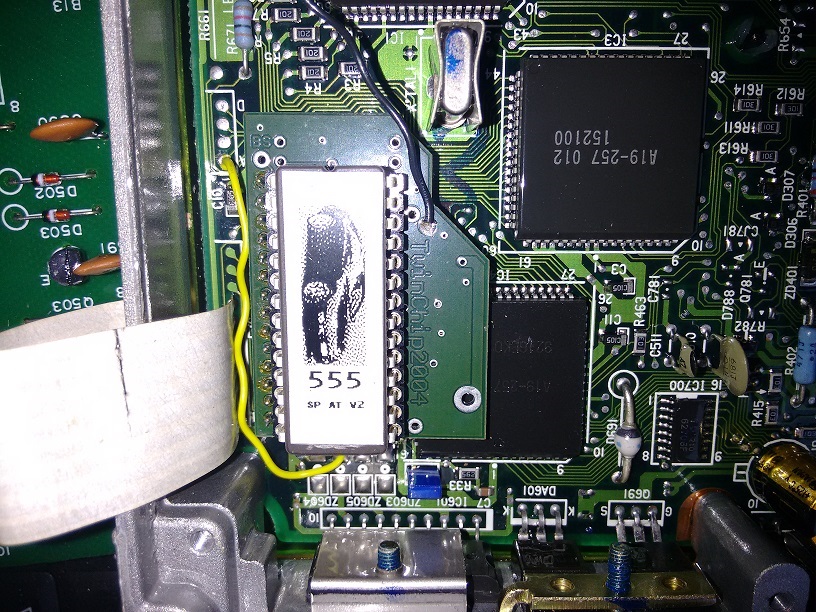

Ich habe in einer ECU ein TwinChip gefunden!!"So nun kenne ich mich damit absolut nicht aus!!Also es ist ein Aufkleber drauf in Form des Zs als Fahrzeug!!Auf der Platine wo der Chip gesteckt ist,steht TwinChip 2004!Und 550ccm steht drauf!!Es ist eine MT Ecu!Nun die Frage!!Habe ja ein AT und alles orginal!!Jetzt würde ich gerne wissen was da drin ist genau!!Habe TC Talk und Kabel da!!!Hoffe auf Hilfe und hier mal ein Bild davon!!! gruß
Hoffentlich ist das kein Fake oder so!!??Hab die beim Teile stöbern genommen

Faszinierend, was man so alles findet. Ich bin auch kein TwinChip Profi, aber durch das Forum habe ich ein Bisschen was gelernt.
Ich gehe davon aus, dass es sich um einen TwinChip der ersten Generation handelt:
http://twinchip.ch/index.php?coID=21&content=f...wicklungen
Die 555ccm stehen für die Düsengrösse, das bedeutet, bei anderen Düsen als 555ccm darf der TC nicht verwendet werden - die originalen Düsen sind 370ccm übrigens.
Aber das sollte eigentlich kein Problem sein: du kannst dir bei Christian ein neues EPROM mit deiner Konfiguration bestellen - das EPROM ist nur gesteckt. Dann wäre aber noch das Problem wegen MT und AT, dazu kann ich dir leider nicht helfen.
Liebe Grüsse
Steve
EDIT: bist du sicher, dass es eine MT ECU ist? Weil auf dem Chip steht unter anderem noch SP für SinglePOP und AT für - naja - AT halt.

Hi JungZ
2004 gab's noch keine TwinChips, das würde mich sehr wundern.
Ich wäre seeehr vorsichtig, mit einem solchen, unbekannten Chip. Am besten schnellstens ersetzen.
GrreZZ
Reto

Jup,
das ist ein Twinchip der allersersten Generation und das Fahrzeug
hatte 555er Nismo ESD's.
Bedeutet also das dieses Programm auf keinen Fall in einem Z mit 370er Seriendüsen gefahren
werden darf.

Es ist ein Twinchip der ersten Generation.
Dafür bekommt man nichts mehr, weder Geld, noch Software.
Hier, der erste in der Tabelle:
http://www.twinchip.com/index.php?coID=21&cont...wicklungen

Benutzen kannst du ihn, ist kein Problem. Funktioniert so, wie er soll.
Es gibt lediglich keinen Support mehr dafür.
