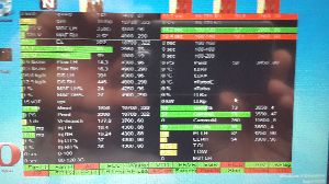

Hallo Jungs,
Ich habe jetzt den Motor endlich fertig bin 800km langsam gefahren und wollte
jetzt endlich mal etwas flotter fahren.
Leider geht die Lady immer auf Notlauf. Ich habe alles einzeln abgedrückt und dann nochmals gesamt und keine undichtheit bis 0,8bar gefunden.
Kann sich bitte mal jemand die Aufzeichnung ansehen? Ich hoffe das es nur mehr eine Einstellungssache ist sonst verzweifle ich noch.
Zündung ist auf 13° schon zurückgestellt getankt habe ich auch noch frisch.
Die Werte am TC können auch nicht stimmen.
Wo werden die umdr. gemessen? Hab nie so hoch gedreht.
http://www.300zxtt.de/misc/uploads/forum/91_TCF45 05-25-2015 12.35.20.rec

Lese ich das richtig? EL 322 bei 10.700rpm ???
Da ist doch was oberfaul, hast du Feuchtigkeit in deinen LMM?
Ach und 1658PS bei 10700rpm ist auch eher Wunschdenken, oder?

Ich habe solche utopischen Leistungswerte immer nur, wenn mein Luftfilter nass ist und ich dabei ins Lenkrad beiße traurig
Beitrag vom 25.05.2015 - 20:08
Das REC-File schaut OK aus, bis auf das er in den Safetymodus geht.
Der Screenshoot schaut allerdings besorgniserregend aus.
Er scheint so, als ob der Drehzahlsensor nicht richtig funktioniert. Die davon abgeleiteten Werte stimmen dann natürlich auch nicht.
Hast Du das mit der Drehzahl öfters, oder war da nur ein Einzelfall?
Ein nicht einwandfrei funktionierender Drehzahlsensor hat in den allermeisten Fällen einen Motorschaden zur Folge! Auch wenn man kaum Ladedruck fährt!
Das fiese daran ist, dass der Motorschaden erst (viel) später sichtbar wird.
Wenn der Motor zu Unzeiten zündet, dann geht das auf die Kolben. Diese bekommen Mikroriese, die dann erst im Laufe der Zeit immer größer werden. Man kann es vergleichen mit einem Steinschlag in der Windschutzscheibe. Zuerst kommt der Steinschlag (Ursache), aber bis zum Riss quer über die Scheibe (Totalausfall) kann noch viel Zeit vergehen.
Also zu allererst das Problem mit der Drehzahl finden und abstellen.

Laut Aufzeichnung stimmt etwas mit der Drehzahlerfassung nicht.
Solange dies nicht funktioniert braucht man keinerlei Testfahrten oder andere Überlegungen anstellen.
Beitrag vom 01.06.2015 - 18:41
Das Bild war eine fehlaufzeichnung durch veraltete tctalk version. Version 4.17 und chip Version 4.2?. Dazu kommt ein eventueller Aussetzer des Kabels.
Wenn dir die Werte mal genauer anschaust siehst du es auch, daß fast alle Werte Schrott sind.
Dies trat nicht wieder auf, und ich habe inzwischen selber genug Aufzeichnungen gemacht an diesem Z mit meinem Laptop.
Und der Drehzahlsensor ist getauscht, hat er bereits geschrieben.
Dieser Beitrag wurde 1 mal editiert, zuletzt von Falk am 01.06.2015 - 23:20.
Beitrag vom 01.06.2015 - 23:18
Das erklärt aber nicht, warum das Drehzahlsignal falsch ist!
Es würden dann nur die sich langsame verändernde Werte (Temperaturen) nicht stimmen
Laut altem REC-File war es eben kein Aussetzer des Kabels, sondern falsche Drehzahlsignale.
Fast alle Werte sind von der Drehzahl abhängig.
Und genau diese sind Schrott (nur diese), alle anderen stimmen. Wenn es das Kabel wäre, dann wären die "komischen" Werte verteilt. Hier betreffen sie aber alle nur die Drehzahl.
Ich bin halt so kritisch, weil ein fehlerhaftes Drehzahlsignal eine totsichere Methode ist, denn Motor erfolgreich zu zerstören. Vor allem bei GTX-Ladern reicht da einmal kurz Gas geben...
