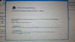

Hy, ich habe gerade bei meinen CAR PC diese Version probiert und bekomm
die nicht zum laufen. Windows 8 32bit.
Beim ersten mal starten schrieb er das ist eine 8bit Anwendung und es gab zwei Möglichkeiten
hab die erste genommen als Administrator ausführen.
Jetzt kommt nur kurz ein schwarzer Bildschirm und dann ist es wieder vorbei.
Hat das schon mal wer gehabt?
Hab jetzt die 4.17 wieder drauf und die geht.
Nochmals die neue probiert keine Auswahl mehr und nur kurz schwarz.
Hat da wer einen Plan???
Gruß Adi

Beitrag vom 15.07.2015 - 17:32
Also Version 4.30 läuft, oder?
Dann liegt es nicht an der Kombination TCtalk und Windows 8, sondern an etwas Anderem.
Startet TCtalk, wenn Du das Diagnosekabel nicht am PC/Laptop angesteckt hast?
Beitrag vom 15.07.2015 - 17:48
Ja 4,30 läuft aber die neue nicht habe eine Systemwiederherstellung gemacht das ich die Frage
nochmals sehe hier das Bild. Hat jemand eine Idee?

@adolf300zx
Ich helfe Dir ja gerne, aber dazu must Du Dir auch helfen lassen!
Nochmals:
Die 16-Bit-Unterstützung bitte aktivieren.

Beitrag vom 20.07.2015 - 19:16
@Christian, leider Startet das ebenfalls ohne Kabel nicht, des Programm hat
im Ordner auch nicht das typische Symbol mit dem Tacho sondern nur eine"Visitenkarte"
Hab mir ein Windows Tablett gekauft dort läuft es ohne Probleme.
Werde den PC neu aufsetzen.
Gruß Adi
