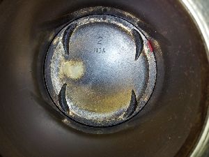

Mich interessiert mal die Bedeutung der Bezeichnungen auf den Original Kolben.
1. Was die 3 Buchstaben aussagen.
2. Was der sechsstellige Zahlen/Buchstabencode aussagt.
Hier mal die Bezeichnung von meinen Block.
Kolben 1: HGA 30P1 05
Kolben 2: HFA 30P1 05
Kolben 3: FRA 30P1 05
Kolben 4: G7A 30P1 04
Kolben 5: HGA 30P1 05
Kolben 6: HFA 30P1 05
Die Zahl über den Buchstaben gibt die Standard Größe vom KOLBEN an. In diesem Fall Standard 2. Da gibt es Werksmäßig 3 Größen im original Motorblock verbaut Std1, Std2 oder Std3 mit jeweils 1/100 größeren Umfang.
Die Bestellnummern für Std 1 ist A2010-30P10, Std 2 ist A2010-30P11, Std 3 ist A2010-30P12.
Das 30P1 würde ich ja noch als teil derTeilenummer identifiezieren. Aber was bedeutet die 05 bei Kolben 1-3 und 5-6 oder die 04 bei Kolben 4 dann.
Mal gespannt was ihr dazu sagt.
