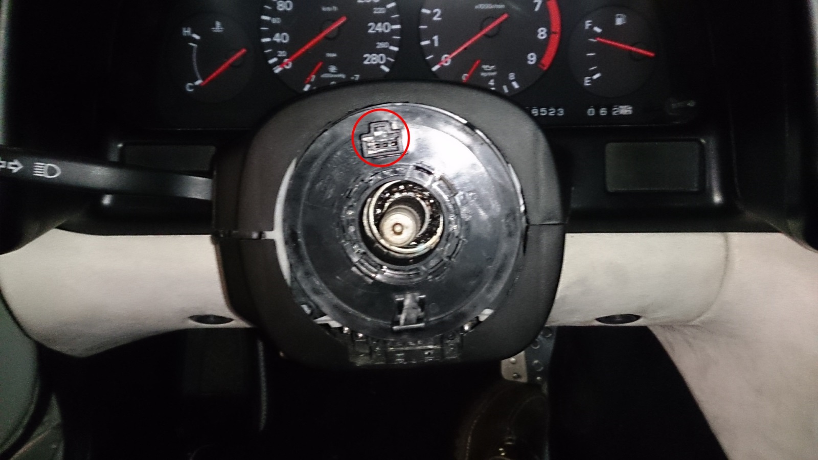

ich wollte gerne wieder auf das originale Lenkrad zurückrüsten. Aktuell war ein Momo Lenkrad verbaut, auf einer Nabe, die Anschlüsse für den Tempomaten hat. Ich habe das Lenkrad von Momo abgebaut und die Nabe abgenommen. Jetzt weiß ich allerdings nicht mehr, wie ich weitermachen kann. Ohne Nabe sieht es so aus:
http://www.300zxtt.de/misc/uploads/forum/10_Nabe2.JPG
An der rot markierten Stelle befindet sich ein Anschluss, wo die Nabe angeschlossen war. Dieser Anschluss verhindert, dass das originale Lenkrad passt. Wenn ich das Teil (Schleifring?) abnehmen will, sieht es dahinter nicht so aus, als ob dort das Lenkrad passt. Wie muss ich weiter vorgehen?

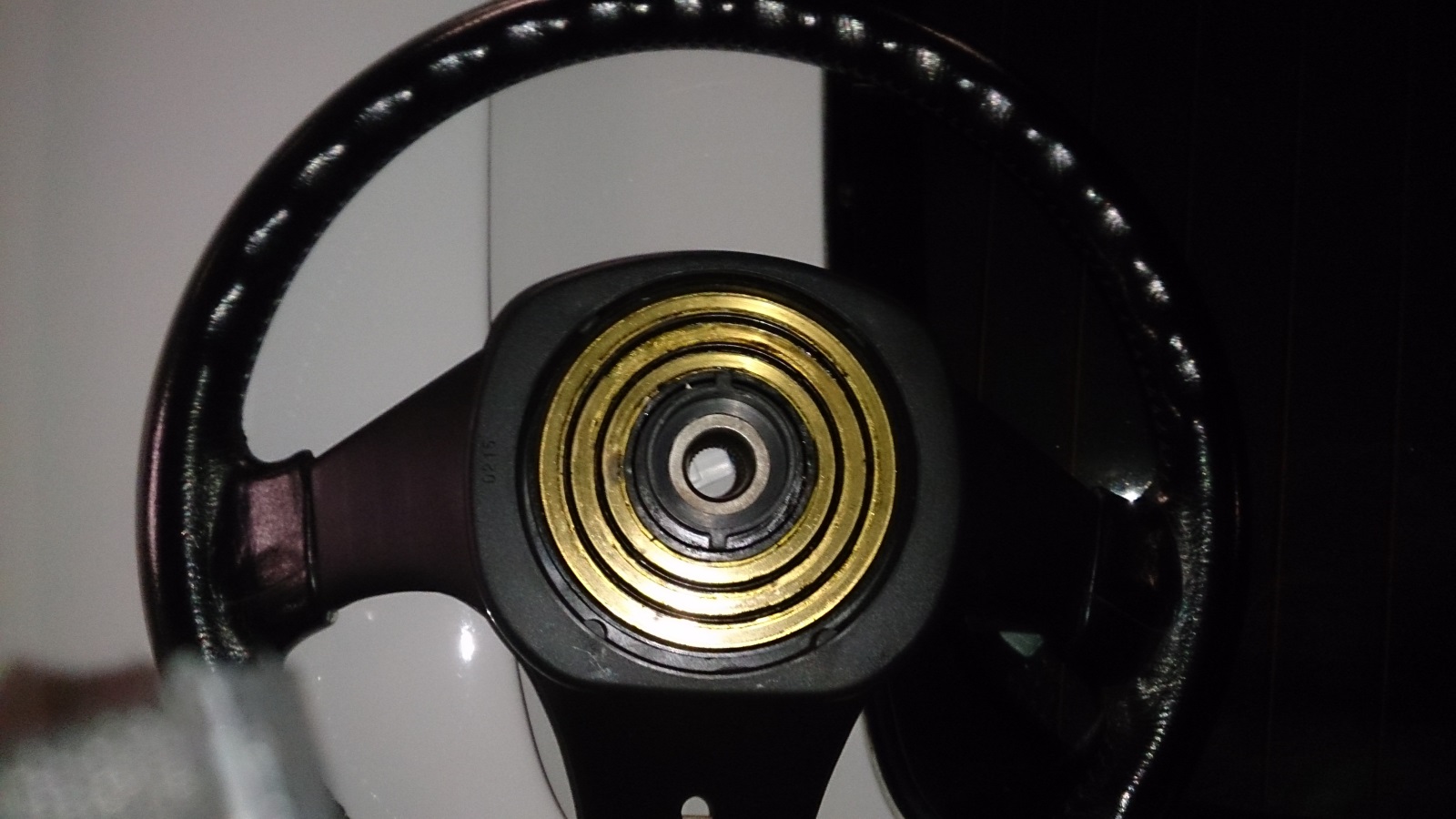

Ach ja, hier ein Bild vom Lenkrad:
http://www.300zxtt.de/misc/uploads/forum/5_Lenkrad.JPG
Dieser Beitrag wurde 1 mal editiert, zuletzt von ZX-Driver am 02.12.2015 - 19:18.

geil ... so ein Lenkrad hab ich noch nie gesehen :-)
Das ist kein original lenkrad oder für einen Z den ich nicht kenne.

Danke für die schnelle Antwort, hatte das Teil günstig bei Ebay Kleinanzeigen gekauft als 300zx Lenkrad. Habe eben Dank Deines Hinweises etwas gegoogelt. So wie es aussieht, handelt es sich um ein Lenkrad vom 240sx.
http://zilvia.net/f/showthread.php?t=496318
Es sieht von vorne aus wie vom 300zx TT, werde wohl hier im Forum nach einem passenden Lenkrad suchen :-(
