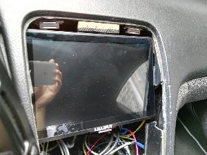

Dann wurde mithilfe eines Dremel-ähnlichen Tools das Armaturenbrett bearbeitet und von „überschüssigen“ Teilen entfernt und entsprechend Platz gemacht. Dabei habe ich mit gewissen Teilen kurzen Prozess gemacht irre irre irre
65_1
4_2
Danach musste ich mir eine Metallkonstruktion überlegen, welche einerseits den Bildschirm trägt und andererseits neigungsverstellbar ist (mein Wunsch). Zudem musste genug Platz für die beiden Zusatzinstrumente und ein paar Extras zur Verfügung stehen. Diese wechselten den Platz unter den Bildschirm. Ich entschied mich dann, diese Konstruktion am unteren Teil des Lüftungskanals zu befestigen.
4_3
94_4
Ein Lochblech was ich noch rumliegen hatte diente als stabile Grundplatte für die Befestigung für den Touch Screen. Aufgrund der Löcher fand ich gleich noch die Möglichkeit das Netzteil DCDC-NUC zu montieren. Zufälligerweise passten einige Löcher mit dem Abstand einer 2.5“ HDD (DCDC-NUC Bauform). Dabei gibt es zu beachten bzw. ist es zu empfehlen für das USB Kabel eine Zugentlastung zu montieren, da sonst die SMD Buchse abbricht (spreche aus Erfahrung). Für die restlichen Kabel ist es nicht zwingend, da vom Netzteil aus die meisten Kabel mit stabilen Molex-Steckern angeschlossen werden.

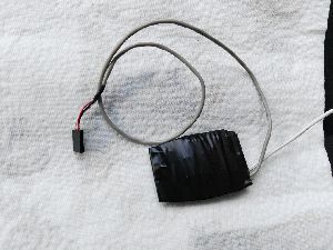

Für ein sauberes ein und ausschalten des NUC’s muss unbedingt das 2 polige Kabel für die Simulierung des Power Tastendruck angeschlossen werden. Das eine Ende wird im NUC auf dem Mainboard angeschlossen (rot/schwarz), das andere Ende beim Netzteil DCDC-NUC.
Durch diese Verkabelung wird über den Zündimpuls der NUC sauber in den Ruhezustand versetzt und auch wieder erweckt.

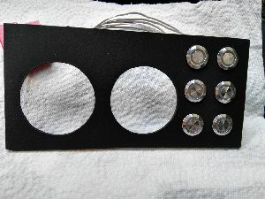

Im freien Bereich unterhalb des Touch Screens wollte ich die beiden SPA Anzeigen platzieren, welche vorhin ganz oben montiert waren. Neben den Anzeigen hatte ich Platz für 6 Drucktaster mit LED’s geplant, welche 6 Ausgänge des Relaisboards ansteuern. Dazu habe ich von einem alten PC ein IDE Kabel verwendet, mit welchem ich von der Platine des Relais Boards auf eine DIN Kupplung gegangen bin. Von da aus ging es mit einem DIN Stecker weiter zu den Tastern (Schliesser).
Für die SPA Anzeigen sowie die Taster habe ich aus dunklem Plexiglas was gezaubert.

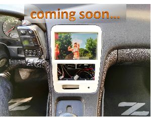

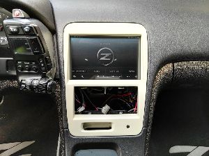

Nebst dem war natürlich eine komplette Überarbeitung des Mittelpanels notwendig, da alle Komponenten an einem komplett anderen Ort montiert wurden und auch die Masse total anders waren. Ein bisschen Holz hier, ein bisschen GFK da, noch ein bisschen Spachtelmasse, einige Stunden schleifen und grundieren und zu guter Letzt lackieren.
66_10
So sieht das Ganze dann mehr oder weniger fertig aus.

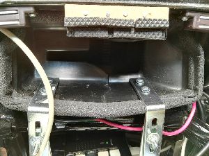

Hast du mal ein Bild wie deine Radio-Blende von hinten aussieht?
Beitrag vom 04.10.2016 - 11:26
Jaja, kenn ich, im Winter hab ich auch noch einiges vor pfeifen
41_20161008_153742
59_20161008_153757
Gruss Michael
