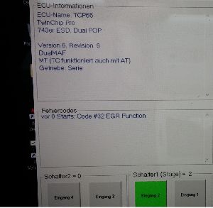

Hallo alle zusammen
seit Umbau auf Dual Maf habe ich immer wieder den Fehlercode 32 EGR Funktion.
Dann leuchtet auch Motorstörkontrole ab 2000 U/Min.
Da ich kein EGR mehr habe und die letzten 4 Jahre ohne EGR keine Fahler hatte, frage ich mich ob das mit dem Umbau zusammen hängt ? denken
Habt Ihr evtl. Erfahrung damit ? denken
MfG
5_K1600_20170505_191606

In diesem Fall vermute ich, dass es an der Software des TC liegt!
Die Serien-ECU hat eine Softwareroutine zur Fehleranalyse der Abgasrückrührung (EGR).
ABER: Trotz vorhandener Routine wird ein eventuell festgestellter Fehler nicht gemeldet!?!
Wir wissen leider nicht warum die Routine zwar vorhanden, aber letztendlich nicht berücksichtigt wurde.
Das Konzept des TC ist es, primär möglichst viele Fehler zu erkennen und zu melden.
Die Serienprogrammierung war damals mit der Diagnose-Schnittstelle schon wegweisend, aber konnte nur ein paar Fehler erkennen. Man muss sich bewusst machen, dass wir hier von der Zeit der Kompaktkassetten sprechen. Die Audio-CD oder das Autotelefon waren damals teurer Luxus.
Jetzt sind MP3-Player standard und jeder hat ein Mobiltelefon in der Tasche.
Der TC hat über die Jahre immer mehr Diagnosemöglichkeiten dazu bekommen. Das aktuelle Consult-Protokoll kann fast 200 (!) Diagnosewerte liefern und ist mit den Möglichkeiten vor 20 Jahren überhaupt nicht mehr zu vergleichen. Trotzdem ist die Schnittstelle weiterhin zu 100% zum Nissan-Consult kompatibel.
Ich muss es an der Stelle einfach nochmal betonen:
Unser Motor geht nicht durch (zuviel) Leistung kaputt, sondern ausnahmslos weil irgendein Fehler nicht erkannt bzw. nicht behoben wurde.
Zurück zum EGR-„Fehler“:
Um die maximalen Möglichkeiten herauszuholen, haben wir die EGR-Routine aktiviert.
Warum genau ein Fehler ausgespuckt wird, wissen wir nicht. Das müsste genauer angeschaut werden.
Als schnelle Lösung schlage ich vor, die EGR-Funktion wieder zu deaktivieren.

Ja, ist seit Jahren gefixt.

Habe übern Steve den TC pro von Patric bekommen und auch das selbe EGR Problem. Bei meinem Flash Z hattest du ja vergangenes Jahr per Laptop das Problem gefixt, das geht ja bei dem Pro nicht.
Wäre es dir möglich das Problem zu beheben, wenn ich dir die ECU zuschicke?

Niemand hat diesen Fehler ? Oder ist Euch das egal ? Mich nervt es total. Blind wie ein Weihnachtsbaum, bei 2500 U/min geht an und wenn man schaltet geht wieder aus, und so die Ganze zeit. In der Stadt nervt gewaltig. Lampe ausbauen möchte ich auch nicht, weil wenn wirklich wichtige Fehler gespeichert werden, dann sieht man es nicht. Und für den TÜV muss die Lampe wieder rein.
Kannst du das bitte......... für mich deaktivieren, natürlich nicht umsonst !!! Ich bin der Meinung diese Fehler trat auf als ich TC Flasch gesteckt habe, davor hatte ich TC Pro und hatte kein Fehler !
