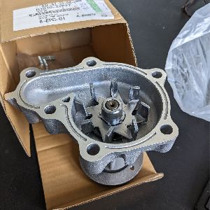

Moin,
Ich habe nun eine neue WaPu von Nissan liegen.
Ich habe in Einbauanleitungen auf Youtube gesehen, dass die Wasserpumpen eigentlich alle eine flachen Flansch haben.
Meine neue hat rundum am Flansch Einkerbungen. Ist das normal? Kann ich hier nach Anleitung die Dichtpaste auftragen und die WaPu einbauen?
Ich frage lieber mal bevor ich sie falsch einbaue ;)

ich kenne nur die mit der Nut. Ich schmier immer beide seiten ein. Motor ganz dünn, eher verrieben, damit ich sicher bin, dasss die Fläche das Silikon auch annimmt. Auf der Pumpe halt sicherstellen, dass die Nut voll ist.
Das klappt schon :-)
Wenn nicht, dann machst es halt nochmal :-) LOL
